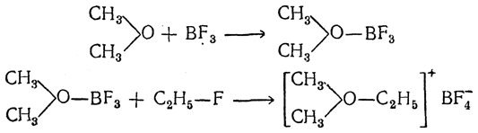

Интересные трехзамещенные оксониевые соли получены Меервейном (1937). При действии фтористого этила на продукт присоединения фтористого бора к диметиловому эфиру получается кристаллический тетрафтороборат диметилэтилоксония:
Водой этот продукт тотчас же расщепляется с выделением эфира и спирта. При попытке провести обменное разложение комплекса с NaJ были получены лишь продукты распада ожидаемого иодида диметилэтилоксония — диметиловый эфир и иодистый этил.
