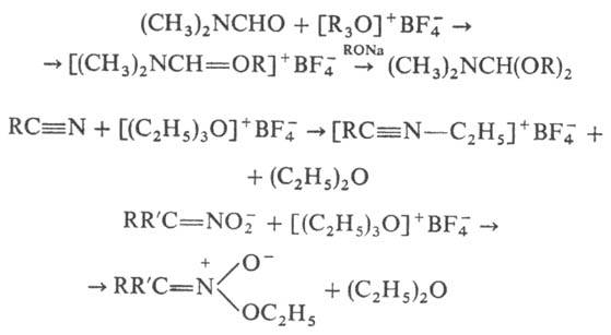

С помощью третичных алифатических оксониевых соединений синтезированы чрезвычайно реакционноспособные ацетали амидов к-т и лактамов, нитрилиевые соли (последние м. б. восстановлены до вторичных аминов) и эфиры нитроновых к-т, напр.:

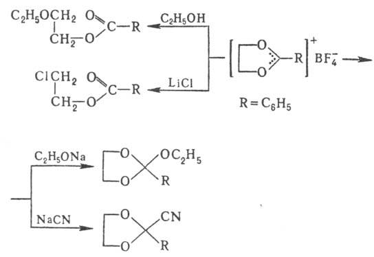

Карбоксониевые соед. могут реагировать с нуклеофилами по атому О или по атому С, напр.:

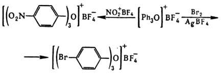

Они также трудно вступают в р-ции электроф. замещения; при этом в отличие от др. ароматич. ониевых соед. (см., напр., Галогенониевые соединения)замещение протекает в пара-положение, напр.:

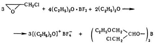

Борофторид триэтилоксония получают след, образом:

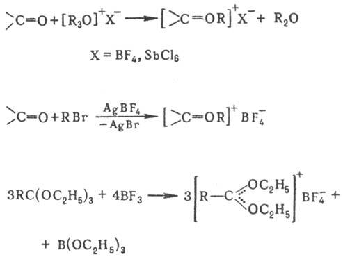

Третичные карбоксониевые соли получают: алкилирова-нием карбонильных соед. третичными оксониевыми соединениями или алкилгалогенидами в присут. безводного AgBF4, а также действием BF3 или SbCl5 на ортоэфиры:

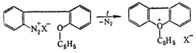

Ароматические оксониевые соединения получают термолизом борофторидов арилдиазония в дифениловом эфире или внутримол. циклизацией нек-рых диазосоед., напр.:
