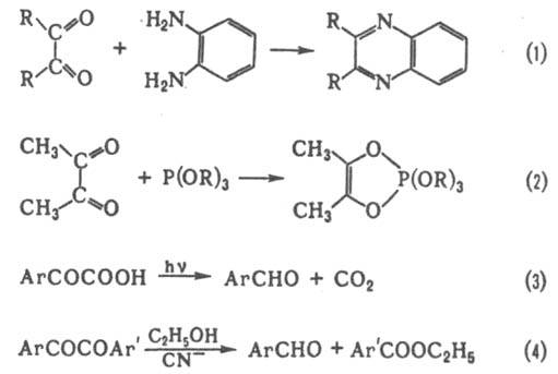

a-Дикарбонильные соединения (1,2-дикарбонильные соединения) RCOCOR'. Карбонильные группы обычно обнаруживают ярко выраженную электроф. реакц. способность. Для них характерна циклизация при действии бифункциональных нуклеофилов (напр., ур-ние 1) и соед. 3-валентного Р (2). Связь С—С между группами СО обычно сравнительно легко расщепляется, напр., при фотолизе (3) или действии нуклеофилов (4). Для a-диальдегида (глиоксаляa-кетоальдегидов характерна внутримол. Канниццаро реакция, для ароматич. a-дикетонов (бензилов) - бензиловая перегруппировка.

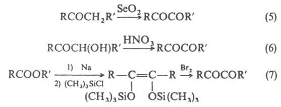

Осн. способы получения a-дикарбонильных соединений - окисление монокарбонильных соед. (5) или их a-замещенных производных, напр. ацилоинов (6), производных ендиолов (7), гликолей и др.; ароматич. a-дикетоны получают также из ароматич. соед. и оксалилхлорида по р-ции Фриделя - Крафтса.

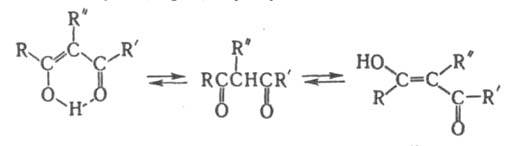

b-Дикарбонильные соединения (1,3-дикарбонильные соединения) RCOC(R:R':)COR'. Соед. с R: и(или) R': = Н - сравнительно сильные СН-кислоты. Для них характерна легкая енолизация с образованием цис-енолов (в хелатной форме с внутримол. водородной связью), реже -транс-енолов (см. Таутомерия):

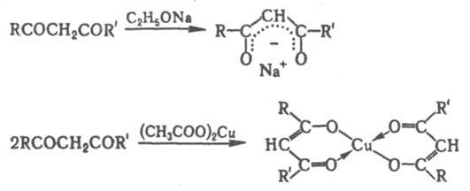

Наличие электроноакцепторных заместителей, напр., в случае полифтор-b-дикетонов, увеличивает кислотность кетоформы и способствует енолизации, а введение объемистых заместителей затрудняет ее. b-Дикарбонильные соединения легко образуют еноляты щелочных металлов, а с солями двух- и поливалентных металлов - прочные внутрикомплексные еноляты, содержащие хелатный цикл (см. b-Дикетонаты металлов), напр.:

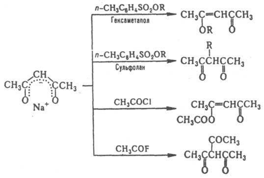

Благодаря образованию енолятов b-дикарбонильные соединения в присут. оснований вступают в конденсации типа альдольной, р-ции Кнёвенагеля, Михаэля и т. п., легко алкилируются и ацилируются с образованием С- или О-производных (соотношение продуктов зависит от строения b-дикарбонильного соединения, природы основания и реагента, полярности р-рителя), напр.:

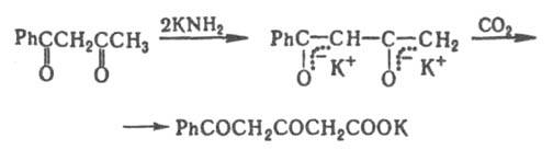

При действии избытка сильного основания на 1,3-дикарбонильные соединения, у к-рых имеются a- и g-атомы Н, образуются соли, содержащие дианионы этих дикарбонильных соединений; в этом случае атака электрофила направляется на g-атом С, напр.:
Под действием сильных оснований в жестких условиях расщепляется связь С—С ("кислотное расщепление" ацетоуксусного эфира). Взаимод. b-дикарбонильных соединений с бифункциональными нуклеофилами получают пяти-, шести- или семичленные гетероциклы, напр.:

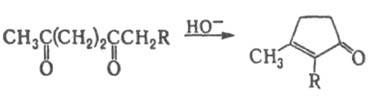

(X = О, S, NH). Внутримол. р-ция типа кротоновой конденсации приводит к замещенным циклопентенонам:

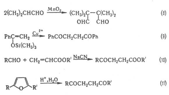

g-Дикарбонильные соединения получают окислит. димеризацией карбонильных соед. (напр., ур-ние 8) или соответствующих производных енолов (9), присоединением альдегидов к a, b-ненасыщенным карбонильным соед. (10), гидролизом замещенных фуранов (11).

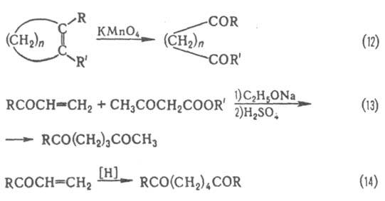

Эти дикарбонильные соединения образуются, напр., при окислит. расщеплении ненасыщенных алициклич. соед. (ур-ние 12).d-Дикарбонильные соединения получают также по р-ции Михаэля (13), а e-дикарбонильные соединения - гидродимеризацией a,b-ненасыщенных карбонильных соед. (14):
