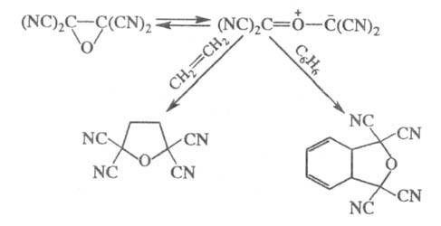

Тетрацианоэтиленоксид (образуется действием Н2О2 на тетрацианоэтилен) присоединяется к олефинам и даже аренам с разрывом связи С — С оксиранового кольца:

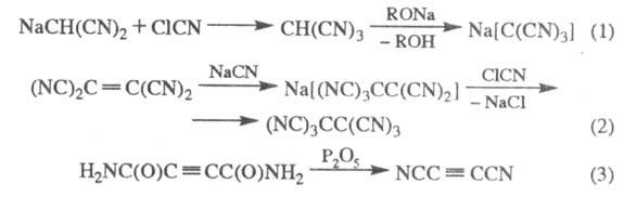

Трицианометан (в своб. виде и в виде солей) получают из производных малононитрила (р-ция 1); гексацианоэтан - из тетрацианоэтилена (2); дицианоацетилен - обработкой диамида ацетилендикарбоновой к-ты Р2О5 (3);

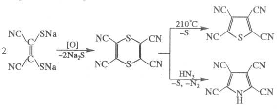

Окисление Na-соли димеркаптомалеинодинитрила приводит к тетрациано-1,4-дитиину, из к-рого получают полициа-ногетероциклы, напр.:
