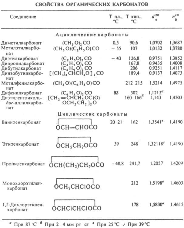

КАРБОНАТЫ ОРГАНИЧЕСКИЕ, сложные эфиры угольной к-ты. Средние ациклич. карбонаты бесцв. жидкости с эфирным запахом (см. табл.); не раств. или трудно раств. в воде, этаноле, диэтиламине, аммиаке, раств. в эфире, ацетоне, бутиламине, бензиламине; образуют азеотропные смеси с водой, спиртами, ССI4, этиленхлоргидрином, гексаном, циклогексаном. Циклич. карбонаты - жидкие или легкоплавкие твердые в-ва; раств. в воде, смешиваются с ароматич. углеводородами, спиртами, карбоновыми к-тами, ацетоном, хлороформом; не раств. в алифатич. углеводородах, CS2; образуют азеотропные смеси с гликолями. В ИК спектрах карбонаты имеют две сильные характеристич. полосы - при 1740-1860 см -1 (nС=O) и 1205-1290 см -1 (nC_O).

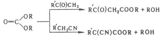

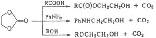

При пиролизе ациклич. карбонатов образуются спирты, этилен и СO2. Циклич. карбонаты при взаимод. с нуклеофилами расщепляются преим. по связи C(R)—О, напр.:

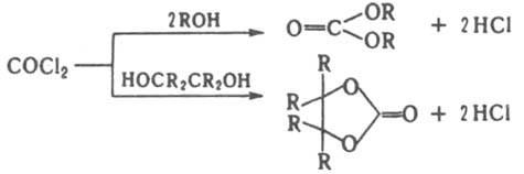

Исключение р-ция с NH3 или алифатич. аминами, приводящая к R2NC(O)OCH2CH2OH; виниленкарбонат в этой р-ции образует R2NC(O)OCH2CHO. Каталитич. гидрирование циклич. карбонатов приводит к 1,2-гликолям и метанолу Диеновым синтезом из виниленкарбоната получены цис-гликоли. Термокаталитич. распад пятичленных насыщенных циклич. карбонатов в присут. щелочей приводит к образованию оксиранов или продуктов их изомеризации (альдегидов, кетонов) и полигидроксиалкенов. Гидролиз циклич. карбонатов используют в произ-ве гликолей. Получают карбонаты взаимод. фосгена или эфиров хлормуравьиной к-ты со спиртами и фенолами при повыш. т-рах в присут азотистых оснований:
