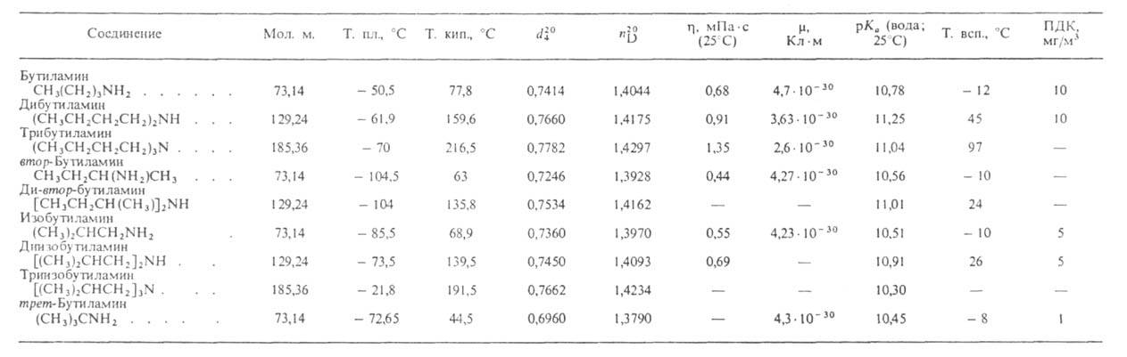

БУТИЛАМИНЫ C4H9NRR'. В статье рассмотрены первичные, вторичные и третичные амины, содержащие только бутильные остатки (см. табл.). Бесцв. жидкости с аммиачным запахом. Первичные бутиламины (R = R' = Н) смешиваются с водой в любом соотношении, вторичные (R = C4H9, R' = = Н) плохо раств. в воде, третичные (R = R' = С4Н9) практически не растворяются. Бутиламины смешиваются со спиртом, эфиром, бензолом. По хим. св-вам бутиламины-типичные алифатич. амины.
В ряду н-, изо-, втор-, трет-бутиламин возрастает объем алкильных групп, вследствие чего из-за стерич. затруднений три-изо-бутиламин получается с трудом, три-втор-бутиламин и три-трет-бутиламин неизвестны. Нуклеофильность трет-бутиламина из-за большого объема алкильной группы понижена, для ди-трет-бутиламина нуклеоф. р-ции вообще не характерны, хотя он обладает высокой основностью. Отсутствие атомов Н в1065-1.jpgположении к группе NH2 определяет и нек-рые особенности р-ций трет-бутиламина и ди-трет-бутиламина.
СВОЙСТВА БУТИЛАМИНОВ
Трибутиламин - эффективный акцептор к-т; сам не вступает в р-цию кватернизации. В его присут. удается провести быстро и в мягких условиях прямую исчерпывающую кватернизацию первичных и вторичных аминов, ди- и полиаминов и даже полимерных аминов, напр. полиэтиленимина. н-Бутиламин и изо-бутиламин обнаружены в тканях организма человека.
