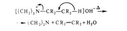

Четвертичные аммониевые основания-кристаллы, расплывающиеся на воздухе. При 100-150°С разлагаются, причем по-разному в зависимости от строения радикалов. Так, из [(CH3)4N]+OH- или [(C6H5CH2)4N]+ОН- образуются третичные амины и спирты. При наличии атома Н в
положении по отношению к атому N распад идет с выделением третичного амина, олефина и воды (расщепление по Гофману):

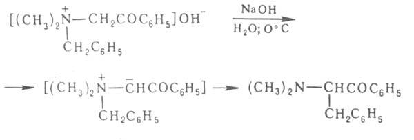

При действии C6H5Li на [(CH3)4N]+C1- от одного из атомов углерода отщепляется атом Н и образуется триметиламмонийметилид (СН3)3
—СН2-внутренняя аммониевая соль. Подобные илиды образуются при Стивенса перегруппировке. Напр., гидроксид фенацилбензилдиметиламмония в водном р-ре гладко превращается в
бензил-
диметиламиноацетофенон:

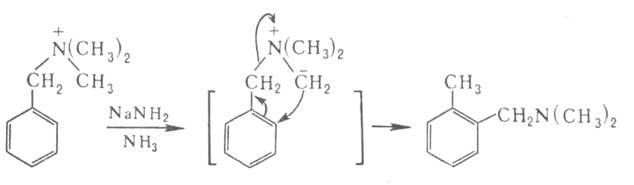

Соли бензиламмониев могут претерпевать и перегруппировку Соммле-Хаузера:
