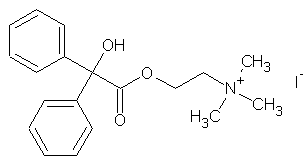

Метацин
Синонимы:
бензиловой кислоты 2-диметиламиноэтилового эфира иодметилат Внешний вид:
бел. кристаллыБрутто-формула (система Хилла): C19H24INO3
Формула в виде текста: (C6H5)2C(OH)COOCH2CH2N(CH3)3I

Метод получения 1.
(лабораторный синтез)Источник информации: Рубцов М.В., Байчиков А.Г. "Синтетические химико-фармацевтические препараты" М. 1971 стр. 97
К раствору 0,202 кг (0,675 моль) 2-диметиламиноэтилового эфира бензиловой кислоты в 1,6 л безводного этилацетата прибавляют при перемешивании и температуре 18-20 С 0,098 кг (0,69 моль) иодистого метила. Смесь оставляют на 18 часов без доступа света. Выпавший метацин отфильтровывают и промывают этилацетатом (2х50 мл).
Получают 0,294 кг (99,3%) метацина, т.пл. 193-195 С.
