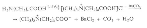

Бетаины, метилированные по атому N, получают действием на аминокислоты (CH3)2SO4 или СН3С1 с послед. р-цией образующегося гидрохлорида триметилкарбоновой к-ты с ВаСО3, напр.:

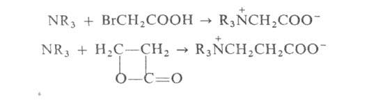

Др. способ синтеза - взаимод. триалкиламинов с галогенкарбоновыми к-тами или1055-19.jpgлактонами, напр.:

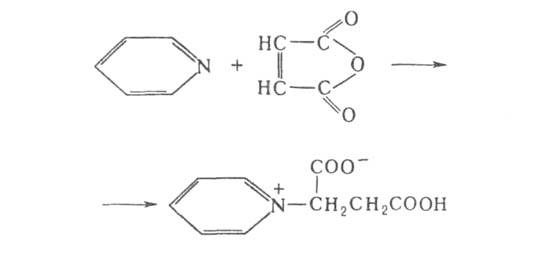

Бетаины с пиридиновым циклом получают взаимод. пиридина с малеиновым ангидридом:
