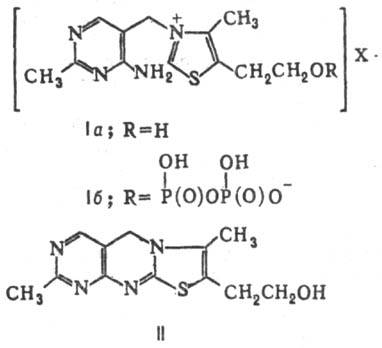

ТИАМИН (витамин Bt), водорастворимый витамин группы В. Существует в виде солей, важнейшая из к-рых тиамин-гидрохлорид (ф-ла Ia, Х = Сl-·НС1; мол. м. 337,27); кристаллизуется с 1/2 H2О в виде бесцв. моноклинных игл с т. пл. 240-244 и 250-252 °С (диаморфизм). Для водного р-ра тиамина при рН 7,0 lмакс 233-235 и 265-267 нм, в кислой среде-245-247 нм. Известны также тиаминбромид (Iа, X = Br- · НВr; т. пл. 220 и 229-231 °C) и тиаминмононитрат (Ia, X =4112-23.jpg·HN03; т. пл. 164-165 и 196-200 °С). Соли тиамина хорошо раств. в воде, хуже в спиртах, не раств. в эфире, хлороформе, бензоле и ацетоне.
Тиамин устойчив в кислой среде к нагреванию и действию окислителей, в щелочной среде легко окисляется в тиохром (II)-желтое в-во с т. пл. 227°С (с разл.), обладающее в щелочной среде интенсивной синей флуоресценцией с lмакс 460-470 нм.

Тиамин присутствует в живых организмах в форме свободного тиамина и его фосфорных эфиров: тиаминмонофосфата (ТМФ), тиаминдифосфата (ТДФ; ф-ла Iб, X = НСl) и тиаминтри-фосфата (ТГФ). Осн. формой, на долю к-рой в разл. органах и тканях человека приходится 60-80% общего содержания тиамина, является ТДФ, синтезируемый в тканях из тиамина и АТФ при участии фермента тиаминкиназы. ТДФ - кофермент важнейших ферментов углеводного обмена: пируватдегидро-геназы, 2-оксоглутаратдегидрогеназы, дегидрогеназы кето-кислот с разветвленной боковой цепью и транскетолазы.
