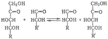

ТРАНСКЕТОЛАЗА (седогептулозо-7-фосфат: D-глицераль-дегид-3-фосфат - гликольальдегидтрансфераза), фермент класса трансфераз, катализирующий обратимую р-цию переноса двухуглеродного фрагмента. (остатка гликоль-адельдегида) с кетоз на альдозы:
Транскетолаза специфична по отношению к кетозам с транс-положе-нием гидроксильных групп при атомах С-3 и С-4. Обнаружена во всех исследованных тканях животных и растений, а также у микроорганизмов.
