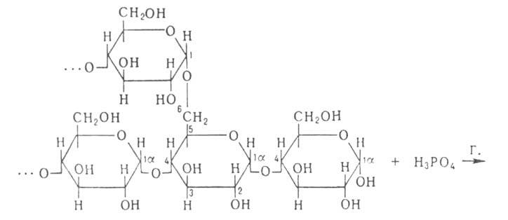

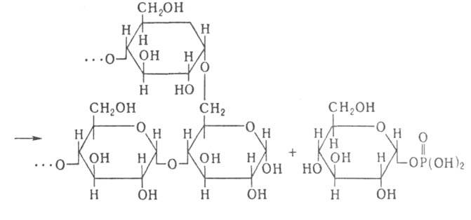

К гликозилтрансферазам, переносящим гликозильную группу только на Н3РО4 (т. наз. истинные фосфорилазы), относится, напр., гликогенфосфорилаза, расщепляющая гликоген с образованием глюкозо-1-фосфата:
Фермент специфичен по отношению к1114-4.jpg1 -> 4-глюкозидной связи. Существует в активной и неактивной формах. Содержит в кач-ве кофермента пиридоксальфосфат и состоит из 2 или 4 субъединиц (мол. м. каждой 92,5 тыс). Активность гликогенфосфорилазы регулируется внутриклеточными метаболитами: аденозинмонофосфат ее активирует, а АТФ и глюкозо-6-фосфат ингибируют. Гормональная регуляция активности фермента осуществляется адреналином и инсулином; действие адреналина сопровождается фосфорилированием и образованием активной гликогенфосфорилазы.
