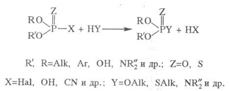

ФОСФОРИЛИРОВАНИЕ, замещение атома в молекуле орг. соед. на остаток фосфорной или к.-л. другой фосфорсодержащей к-ты либо их производного (кислого эфира и др.), напр.:
В широком смысле фосфорилированием наз. замещение любого атома или группы атомов на остаток фосфорсодержащей к-ты или введение остатка такой к-ты в молекулу любыми др. способами.
Фосфорилирование обычно осуществляется по механизму бимол. нуклеоф. замещения (SN2) у атома P. Как правило, переходное состояние имеет конформацию тригон. бипирамиды с атомом P в центре.
Наиб. активные фосфорилирующие агенты - соед., содержащие связь P - X [X = Hal, OH, OR:, OC(O)R: и др.]. Р-ция катализируется основаниями, к-тами, ионами металлов.

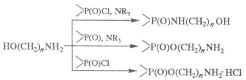

Для избирательного фосфорилирования полифункцион. соед. подбирают соответствующий фосфорилирующий агент или условия р-ции, напр.:
Иногда для избирательного фосфорилирования осуществляют предварит. защиту функц. групп, не подлежащих фосфорилированию.
