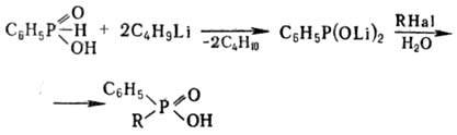

Реакц. способность AlkHal уменьшается от первичных к вторичным и далее к третичным, а также с увеличением мол. массы алкильного радикала. Из трет-AlkHal лишь Аr3ССl дают нормальные продукты Михаэлиса - Беккера реакции, при использовании Аr3СВr обычно образуются Аr3С.. Подобно AlkHal реагируют AcHal, однако в этом случае образующиеся на первом этапе синтеза a-кетофосфонаты могут присоединять исходную соль. При использовании солей тиогидрофосфо-рильных соед. получают тиофосфорильные соединения. В Михаэлиса - Беккера реакции могут участвовать и соли кислых гидрофосфорильных соед., для получения к-рых требуются очень сильные основания, напр.:
