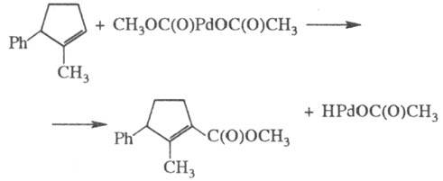

ХЕКА РЕАКЦИЯ, алкилирование, арилирование или алко-ксикарбонилирование олефинов, содержащих при двойной связи хотя бы один атом H, действием палладийорг. реагентов, напр.:
Обычно р-цию проводят в орг. р-рителе (CH3OH, CH3CN, CH3COOH, ТГФ) при 20-100 С в течение 1-2 ч. При вовлечении в р-цию газообразных олефйнов в реакторе поддерживают небольшое избыточное давление. Выходы обычно хорошие (при арилировании и алкоксикарбонилировании простейших олефйнов близки к количественным).

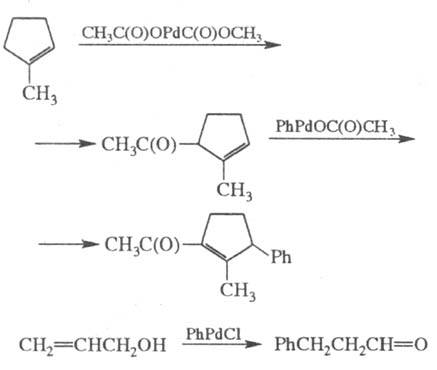

В Хека реакцию вступают олефины с открытой цепью и циклооле-фины. Реакц. способность олефйнов уменьшается в ряду: этилен > метилакрилат > пропилен > стирол > a-метил-стирол. Вводимая орг. группа присоединяется преим. или исключительно к менее замещенному атому С при двойной связи. Монозамещенные производные этилена дают в результате р-ции олефины с траис-конфигурацией. Монозамещенные олефины с электроноакцепторными заместителями у атома С при двойной связи или в близлежащем положении обычно испытывают терминальное замещение (заменяется атом H групп CH2).
Как правило, алкилирование олефинов удается осуществить только в тех случаях, когда вводимая алкильная группа не содержит в b-положении атомов H. Винильную группу, содержащую b-H-атом, удается ввести в молекулу олефина (с образованием 1,3-диена) при использовании реагента сложного состава CH2=CHHal/Pd[OC(O)CH3]2/Ar3P/N(C2H5)3.
Иногда в ходе Хека реакции наблюдается миграция двойной связи, напр.: Механизм Хека реакции недостаточно изучен. Полагают, что первоначально активир. палладиевый реагент RPdX присоединяется по двойной связи олефина с образованием ковалентно связанного производного типа 5044-39.jpg , к-рый затем элиминирует HPdX с образованием замещенного олефина. Выделившийся HPdX может также присоединяться к исходному и вновь образовавшемуся олефинам и повторно элиминироваться, что в случае несимметричных олефинов может сопровождаться их изомеризацией.
