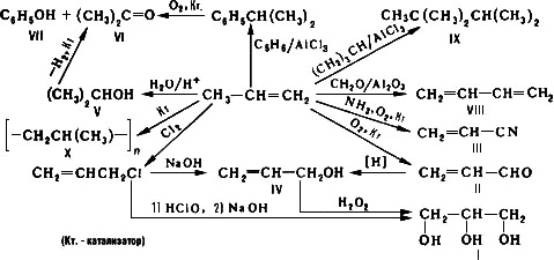

Пропилен, пропен, ненасыщенный углеводород, CH3—CH=CH2; бесцветный горючий газ со слабым запахом; tпл —185 °С, tkип — 47,7 °С. В промышленности в крупном масштабе пропилен получают пиролизом нефтяных фракций и каталитическим дегидрированием пропана. Пропилен является одним из важнейших видов промышленного химического сырья. Его используют для получения глицерина (I), акролеина (II), акрило-нитрила (III), аллилового спирта (IV), изопропилового спирта (V), ацетона (VI), фенола (VII).
Взаимодействие пропилена с формальдегидом приводит к бутадиену (VIII), конденсация с изобутаном — к 2, 2,3-триметилбутану, или триптану (IX). Полимеризацией пропилена получают полипропилен (X). Продукты синтезов на основе пропилена широко используются для производства пластмасс, каучуков, моющих средств, компонентов моторных топлив, растворителей и др.
