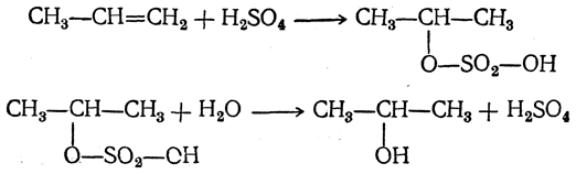

Изопропиловый спирт, или пропанол-2, СН3—СН(ОН)—СН3 может быть получен восстановлением ацетона; раньше это был единственный технический способ его получения. Теперь же изопропиловый спирт, или изопропанол, как его не вполне законно иногда называют, получается главным образом гидратацией пропилена (из газов крекинга и пиролиза нефтепродуктов), аналогично получению этанола из этилена, например действием серной кислоты:
