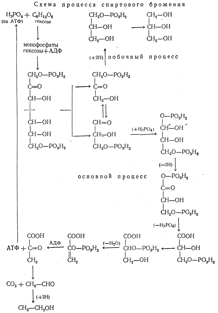

Возможны и иные направления процесса с грибками спиртового брожения. В гипотезе Нейберга неясна дальнейшая судьба глицерина при обыкновенном направлении брожения. Как выяснено в настоящее время, процесс спиртового брожения представляет собой целый ряд последовательных превращений, обусловленных особыми ферментами.
Установлено, что чрезвычайно важную роль в процессе брожения играют производные фосфорной кислоты. Первой стадией процесса является образование из углевода (гексозы) сложных эфиров фосфорной кислоты. Источником фосфорной кислоты является аденозинтрифосфорная кислота (в биохимической литературе часто называемая сокращенно АТФ), отдающая один из трех своих остатков фосфорной кислоты и превращающаяся в аденозиндифосфорную кислоту (АДФ). При этом сначала образуются монофосфаты, а затем дифосфат гексозы — 1,6-фруктозодифосфат. Открытая форма такого эфира расщепляется при помощи фермента альдолазы на молекулу фосфорнокислого эфира глицеринового альдегида и на молекулу фосфорнокислого эфира диоксиацетона, которые могут изомеризоваться друг в друга.
Фосфорнокислый эфир глицеринового альдегида связывает молекулу фосфорной кислоты, превращаясь в 1,3-дифосфат гидратной формы глицеринового альдегида, который дегидрируется с образованием 1,3-дифосфата глицериновой кислоты. Присоединение второй молекулы фосфорной кислоты к фосфату глицеринового альдегида, по-видимому, необходимо для практически одновременно идущего дегидрирования. Образовавшийся 1,3-дифосфат глицериновой кислоты, отдавая остаток фосфорной кислоты, находившийся при карбоксильной группе, переходит в 3-фосфат глицериновой кислоты. Далее 3-фосфат под действием фермента фосфоглицеромутазы изомеризуется в 2-фосфат глицериновой кислоты, который действием фермента енолазы дегидратируется и превращается в фосфат енольной формы пировиноградной кислоты. Это соединение, теряя фосфатный остаток, превращается в пировиноградную кислоту, дающую уксусный альдегид и СО2. Уксусный альдегид подвергается ферментативному гидрированию и превращается в этиловый спирт.
Фосфорная кислота, отщепляющаяся от енольной формы пировиноградной кислоты, присоединяется к образовавшейся в начале процесса аденозиндифосфорной кислоте, давая снова аденозинтрифосфорную кислоту, необходимую для фосфорилирования и последующего окисления новой молекулы гексозы.
Таков основной, стационарный ход процесса. Вначале в результате побочного процесса образуется некоторое количество глицерина. Спирты сивушного масла, вероятно, образуются из белковых веществ дрожжевых грибков.
Помимо ряда ферментов в процессе брожения играют важную роль коферменты, являющиеся переносчиками водорода в окислительно-восстановительных процессах (козимаза) и переносчиками фосфорной кислоты (аденозинтрифосфорная кислота).
