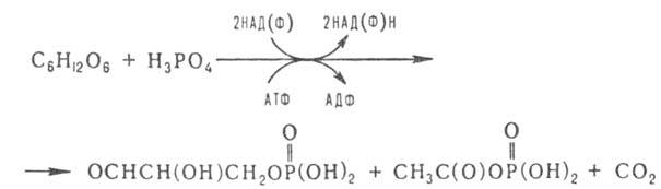

Молочнокислое брожение вызывается бактериями родов Lactobacillus и Streptococcus. При гомоферментативном типе брожения молочная к-та образуется непосредственно из пировиноградной в НАД-зависимой р-ции, катализируемой лактатдегидрогеназой. При гетероферментативном брожении метаболизм глюкозы до глицеральдегид-3-фосфата осуществляется по фосфоглюконатному пути по схеме:

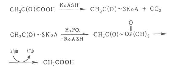

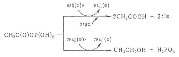

где АТФ - аденозинтрифосфат, АДФ - аденозиндифосфат. Затем глицеральдегид-3-фосфат по тому же пути, как в гликолизе, окисляется до молочной к-ты. Образующийся смешанный ангидрид уксусной и фосфорной к-т превращается в уксусную к-ту или восстанавливается до этанола:
Молочнокислое брожение играет важную роль при получении разл. молочных продуктов (кефира, простокваши и др.), квашении овощей, силосовании кормов в с. х-ве; гомоферментативный процесс используют для пром. синтеза молочной к-ты. Пропионовокислое брожение идет под действием пропио-новокислых бактерий:

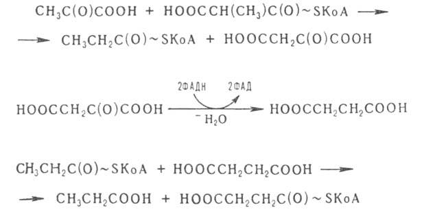

где SKoA-остаток кофермента A (KoASH), ФАДН и ФАД - соотв. восстановленная и окисленная формы флавинадениндинуклеотида, ~ высокоэргич. связь. Синтез пропионил-КоА катализируется метилмалонил-КоА-карбоксилтрансферазой (кофермент - биотин), а пропионовой к-ты -транстиоэстеразой. Образующийся сукцинил-КоА под действием L-метилмалонил-КоА-мутазы (кофермент - витамин В12) превращается в метилмалонил - КоА, к-рый снова вовлекается в процесс. Параллельно с основными р-циями под действием пируватдегидрогеназы происходит окислит. декарбоксилирование пировиноградной к-ты:

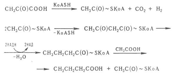

Пропионовокислое брожение используется в молочной пром-сти при изготовлении мн. твердых сыров. Маслянокислое брожение осуществляется под действием спорообразующих бактерий рода Clostridium по схеме:

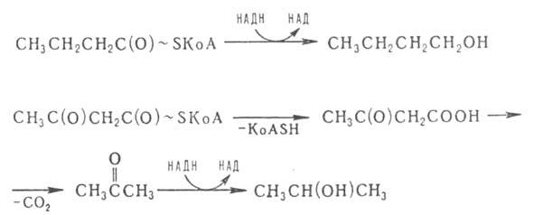

Синтез ацетил-КоА катализируется комплексом ферментов с участием ферродоксина и тиаминдифосфата (тиаминпирофосфата). Из промежут. продуктов нек-рые маслянокислые бактерии синтезируют бутанол, ацетон и изопропанол (т.н. ацетоно-бутиловое брожение):

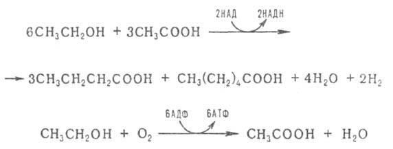

В результате деятельности маслянокислых бактерий Clostridium Kluyreri возможен синтез масляной к-ты из этанола и уксусной или пропионовой к-ты. Механизм р-ции связан с окислением этанола до СН3С(О) ~ SKoA, к-рый превращается в масляную к-ту. Капроновая к-та образуется в результате взаимод. бутирил-КоА с ацетил-КоА.

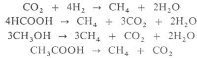

Маслянокислое брожение приводит к порче пищ. продуктов, вспучиванию сыра и банок с консервами. Раньше использовалось для получения масляной к-ты, бутилового спирта и ацетона. Метановое брожение начинается с разложения сложных в-в (напр., целлюлозы) до одно- или двууглеродных молекул (СО2, НСООН, СН3СООН и др.), к-рое осуществляют микроорганизмы, живущие в симбиозе с метанообразующими бактериями. Последние синтезируют метан по схеме:
Восстановление СО2 до группы СН3 происходит с участием тетрагидрофолиевой к-ты (ТГФ), затем группа СН3 переносится на витамин В12, где с участием НАДН и АТФ восстанавливается до СН4. В восстановлении др. субстратов ТГФ не участвует.
Метановое брожение в природе происходит в заболоченных водоемах. Используется в пром. и бытовых очистных сооружениях для обезвреживания орг. в-в сточных вод. Образующийся при этом метан (гл. обр. в смеси с СО2) используется как топливо.

Под действием нек-рых аэробных микроорганизмов происходит брожение, при к-ром углеродный скелет субстрата не подвергается изменениям. К такому виду брожения, в частности, относится образование уксусной к-ты из этанола (уксуснокислое брожение) под действием уксуснокислых бактерий:
