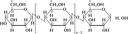

  Макромолекулы целлюлозы построены из элементарных звеньев D-глюкозы, соединённых 1,4-b-гликозидными связями в линейные неразветвлённые цепи:
  Средняя степень полимеризации целлюлозы изменяется в широких пределах; например, для целлюлозы вискозного волокна она составляет 300—500, для целлюлозы хлопкового волокна и лубяных волокон — 10—14 тыс. (вискозиметрия. метод или по данным определения в ультрацентрифуге). Целлюлоза отличается значительной полидисперсностью по молекулярной массе; характер кривых молекулярно-массового распределения зависит от вида исходного целлюлозосодержащего материала и способа выделения из него целлюлозы.
  Целлюлозу обычно относят к кристаллическим полимерам. Для неё характерно явление полиморфизма, т. е. наличие ряда структурных (кристаллических) модификаций, различающихся параметрами кристаллической решётки и некоторыми физическими и химическими свойствами; основными модификациями являются целлюлоза I (природная целлюлоза) и целлюлоза II (гидратцеллюлоза).
  Целлюлоза имеет сложную надмолекулярную структуру. Первичный элемент её — микрофибрилла, состоящая из нескольких сотен макромолекул и имеющая форму спирали (толщина 35—100 , длина 500—600  и выше). Микрофибриллы объединяются в более крупные образования (300—1500 ), по-разному ориентированные в различных слоях клеточной стенки. Фибриллы «цементируются» т. н. матриксом, состоящим из др. полимерных материалов углеводной природы (гемицеллюлозы, пектина) и белка (экстенсина).
