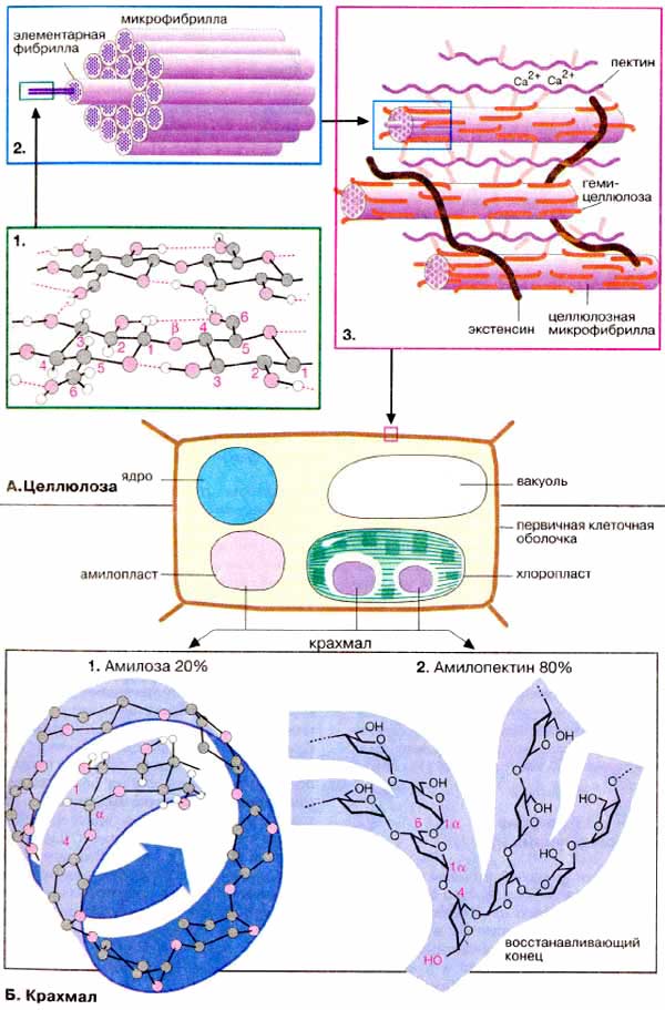

Природная целлюлоза обладает высокой
механической прочностью, устойчива к химическому и ферментативному гидролизу.
Эти свойства связаны с конформацией молекул и особенностями надмолекулярной
организации. Неразветвленные связи типа β(1→4) приводят к oбpaзoвaнию линейных
целей, которые стабилизированы внутри- и межцепочечными водородными мостиками
(1). Уже в процессе биосинтеза ассоциаты из 10-100 молекул объединяются в
элементарные фибриллы диаметром около 4 нм. Примерно 20 таких
элементарных фибрилл формируют микрофибриллу (2), которая видна под
электронным микроскопом.
Целлюлозные микрофибриллы образуют основной
каркас первичной оболочки растущих растительных клеток (3). Здесь они
образуют сложную сетку в комплексе с другими полисахаридами. Связанные сахариды
включают гемицеллюлозу — смесь преимущественно нейтральных гетерогликанов
(кcилaнa, кcилoгликaнa, галактана и др.). Гемицеллюлоза ассоциирует с
целлюлозными фибриллами за счет нековалентных связей, Эти комплексы
связываются с нейтральными и кислыми пектинами, построенными в основном
из галактуроновой кислоты. Наконец, в образовании первичной оболочки принимает
участие коллагеноподобный белок экстенсин.

Амилоза cocтоит из неразветвленных
цепей, включающих 200-300 остатков глюкозы, связанных в положении α(1→4).
Благодаря α-конфигурации при С-1, цепи образуют спираль, в которой на один виток
приходится 6-8 остатков глюкозы (1). Синяя окраска растворимого крахмала при
добавлении иода (иод-крахмальная реакция) связана с присутствием такой спирали.
Атомы иода образуют цепочку вдоль оси спирали и в этом преимущественно неводном
окружении приобретают темно-синюю окраску. Сильно разветвленные полисахариды,
такие, как амилопектин или гликоген, окрашиваются в присутствии иода в
коричневый или красно-коричневый цвет.
8 отличие от амилозы практически
нерастворимый в воде амилопектин имеет разветвленную
структуру. В среднем один из 20-25 остатков глюкозы содержит боковую
цепь, присоединенную в положении α(1→6). При этом формируется древовидная
структура, в которой, как и в амилозе, имеется лишь одна cвoбoднaя аномерная
ОН-группа. Молекула амилопектина может включать сотни тысяч остатков глюкозы, и
иметь молекулярную массу порядка 108 Да.
