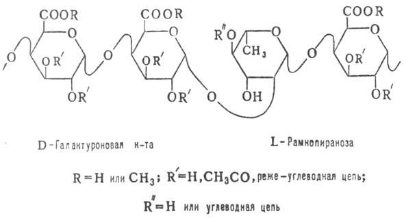

ПЕКТИНЫ (пектиновые в-ва) (от греч. pektos-свернувшийся, сгущенный, замерзший), растит. полисахариды, в основе молекул к-рых лежит главная цепь из 1 3527-8.jpg4-связан-ных остатков a-D-галактуроновой к-ты, содержащая нек-рое (иногда значительное) кол-во остатков 2-О-замещенной L-рамнопиранозы (см. ф-лу).
Карбоксильные группы остатков галактуроновой к-ты часто существуют в виде метиловых эфиров (встречаются как низкометилированные, так и высокометилированные пектины со степенью этерификации св. 50%), а гидроксилы при С-2 и С-3 могут быть ацетилированы. Остатки L-рамнозы обычно образуют единичные включения в главную цепь, но изредка бывают соединены друг с другом; для ряда пектинов с высоким содержанием рамнозы доказано строгое чередование остатков a-D-галактуроновой к-ты и a-L-рамиопиранозы в главной цепи. В положении 4 остатков рамнозы, а иногда и в др. положениях главной цепи могут присоединяться более или менее сложные боковые цепи, построенные из остатков D-галактозы, L-арабинозы, реже D-ксилозы, D-глюкуроно-вой к-ты, L-фукозы, D-апиозы и др. моносахаридов; содержание этих дополнит. моносахаридов колеблется в широких пределах (от О до 50%). Небольшая часть гидроксильных групп молекул нек-рых пектинов может быть этерифицирована феруловой к-той (4-HO)(S-CH3O)C6H3CH=CHCOOH.
