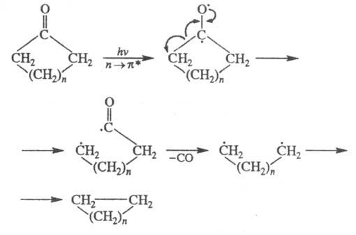

2) Фотохим. расщепление карбонильных соед. в газовой фазе с элиминированием СО (р-ция Норриша, тип I):

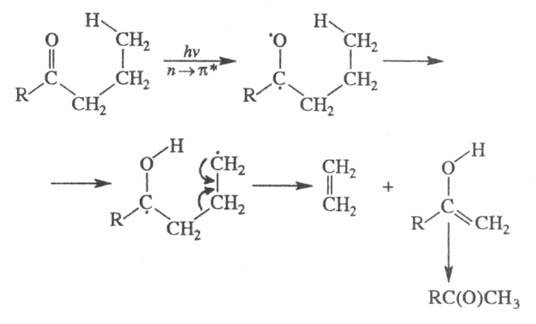

В жидкой фазе карбонильные соед. элиминируют олефины (р-ция Норриша, тип П); р-ция протекает через стадию миграции g-H-атома к атому кислорода возбужденной карбонильной группы; образующийся енол затем изомеризуется в кетон, напр.:

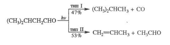

В нек-рых случаях наблюдаются одновременно оба типа превращения, напр.:

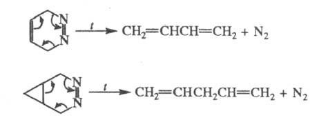

3) Расщепление циклов (обычно в условиях пиролиза) с образованием т. наз. малых молекул (СО, CO2, CH2=CH2, N2 и др.), отличающихся значительной термодинамич. устойчивостью (циклофрагментация, циклораспад), напр.:
В случае соед. с четным числом атомов в цикле подобные р-ции обратны р-циям циклоприсоединения, напр. ретродие-новый синтез (см. Диеновый синтез); в случае соед. с нечетным числом атомов в цикле - обратны хелетропному цикло-присоединению (см. Хелетропные реакции).

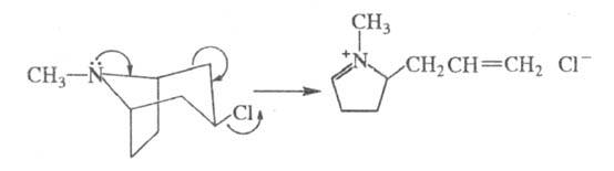

Своеобразный вид р-ций F-типа - фрагментация Гроба -расщепление линейных и гетероциклич. g-аминоалкилгало-генидов, при к-ром уходящая группа Z — а — b+ стабилизируется электронной парой Z атома азота, напр.:

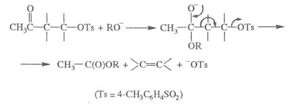

В случае нек-рых электроноакцепторных p-систем фрагментации реакции могут быть вызваны предварит. нуклеофильной атакой:
