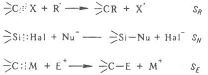

ЗАМЕЩЕНИЯ РЕАКЦИИ, происходят с обменом атомов или групп атомов в молекуле на др. атомы или группы; обозначаются символом S (от лат. substitutio - замещение). В зависимости от способа расщепления связи элемент - уходящая группа (с распариванием парыэлектронов или ее сохранением) различают р-ции гомолитич. (SR) и гетеролитич. замещения; последние в зависимости от того, у какого атома остается параэлектронов, подразделяют на р-ции нуклеоф. (SN) или электроф. (SЕ) замещения, напр.:
В р-циях гетеролитич. замещения нуклеоф. частица часто предоставляет свою электронную пару для образования новой связи не сразу, а постадийно, т. е. реализуется механизм замещения с переносом электрона и образованием промежут. анион-радикальных частиц (напр., по механизму SRN 1):
Иногда бывает трудно отнести замещение к к.-л. определенному типу, поскольку классификация зависит от того, какую молекулу считают субстратом, а какую - реагентом. Напр., р-ция Вюрца R—Hal + R'M : R—R' + MHal - SN-р-ция по отношению к RNal и SE - пo отношению к R'—М.

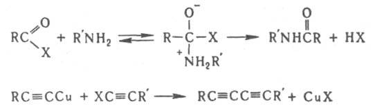

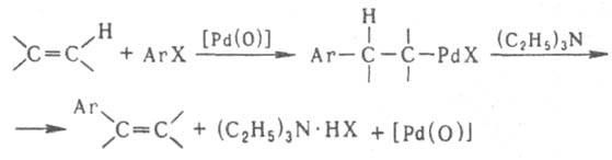

Нуклеоф. замещение у ненасыщ. атомауглерода обычно характеризуется первонач. присоединением агента по кратной связи с образованием интермедиата и послед. отщеплением уходящей группы, напр., при арилированииалкенов по Хеку, ацилированииаминов, димеризации ацетиленидов по Кадио-Ходкевичу:

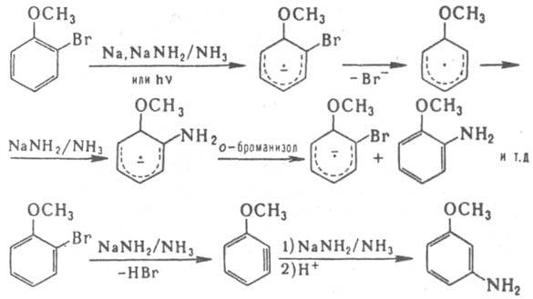

В ароматич. ряду механизмы замещения реакций более разнообразны. Наиб. изучено электроф. ароматич. замещение (SE Аr), протекающее с промежут. образованием катионного s-комплекса (см. Ароматические соединения). К этому типу замещения относятся р-ции нитрования, сульфирования, азосочетания, алкилирования и ацилирования по Фриделю Крафтсу и др., причем скорость р-ции и место вхождения заместителя зависят от природы присутствующих в субстрате групп (ориентанты первого и второго рода). В качестве уходящей группы выступает обычно водород, хотя известны примеры замещения одной группы на другую (unсо-замещение). Нуклеоф. замещение в электронодефицитной ароматич. молекуле протекает чаще всего через стадию образования анионного s-комплекса. Др. важнейшие механизмы нуклеоф. замещения в ароматич. ряду механизм SRN 1 и ариновый, характеризующийся возникновением дегидробензолов.
Изменение условий протекания одной и той же р-ции может привести к изменению механизма процесса и строения продуктов, напр.:

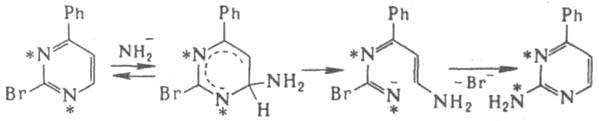

В гетероциклич. ряду замещения реакции могут происходить с участием как заместителей, так и атомов самого кольца. Примеры последнего варианта замещения р-ция Юрьева для взаимных превращ. пиррола, фурана и тиофена, а также р-ции, протекающие по механизму ANRORC. Эти р-ции протекают с раскрытием цикла и послед. его замыканием, напр.:

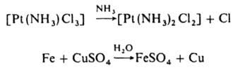

В химии неорг. соед. примерами замещения реакций являются обмен лигандов в координационных соединениях, вытеснение металла из соли под действием др. металла и т. д., напр.:
Независимо от механизма р-ции, к-рый в последнем случае относится к окислит-восстановит. типу, результат процесса - замещение.
