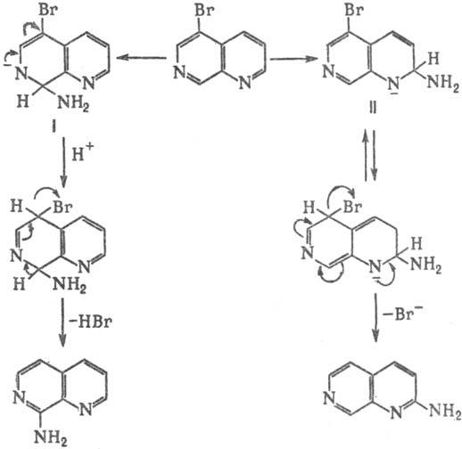

ТЕЛЕ-ЗАМЕЩЕНИЕ, замещение (обычно нуклеоф.) в аро-матич. или гетероароматич. ряду, при к-ром входящая группа вступает в положение, находящееся через один или более атомов от уходящей группы; обозначается SN(AE)tele Так, при действии KNH2 в жидком NH3 на 5-бром-1,7-наф-тиридин образуется смесь 8- и 2-амино-1,7-нафтиридинов с выходом 42 и 3% соответственно. Р-ция протекает с образованием в качестве интермедиатов s-комплексов (ф-лы I и II) в соотношении 3:1. Последние стабилизируются элиминированием Вr- . Протон при этом формально перемещается из положения, куда вошел нуклеофил, в положение, ранее занятое уходящей группой:
s-Комплекс (I) в небольшой степени претерпевает и нормальную ароматизацию с образованием 8-амино-5-бром-1,7-нафтиридина (5%) по обычному механизму Чичибабина реакции.

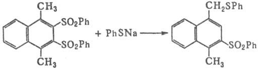

Теле-замещение, как правило, характерно для соед., содержащих неактивир. уходящую группу (Hal, NO2, PhSO2 и т. д.), что вынуждает нуклеофил присоединяться к другому, более электронодефицитному углеродному атому. Различают четное и нечетное теле-замещение в зависимости от числа атомов между местом вступления нуклеофила и уходящей группой. Теле-замещение может протекать с раскрытием и последующей циклизацией s-комплекса (по механизму ANRORCtele). Нуклеофил может вступать также в боковую цепь, напр.:
