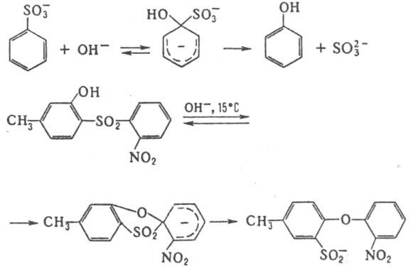

К наиб. распространенному случаю ипсо-замещения относят р-ции нуклеоф. замещения, протекающие чаще всего с образованием в качестве интермедиатов анионных s-комплексов. Так, напр., ипсо-замещение происходит при синтезе фенола из бензолсульфокислоты или при Смайлса перегруппировке:

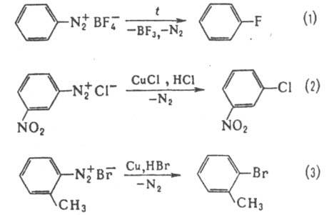

Особенно легко подобному замещению подвергаются ониевые группы (диазониевая, галогенониевая и др.), т. к. в качестве уходящей группы выступает нейтральная молекула, напр., в р-циях Бальца - Шимана (1), Зандмейера (2) и Гаттермана (3):

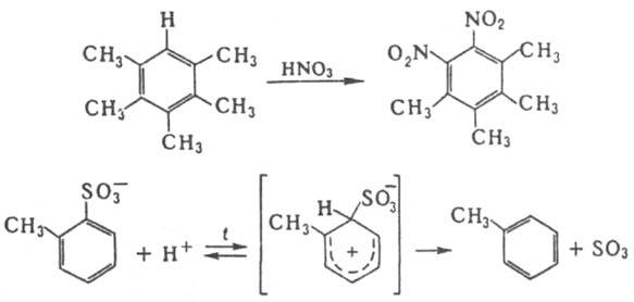

Ипсо-замещение иногда наблюдается и в р-циях электроф. замещения, протекающих с образованием в качестве интермедиатов катионных s-комплексов, напр., при нитровании производных бензола, протодесульфировании арилсульфокислот и др., напр.:

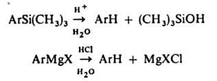

В ряду элементоорг. соед. ипсо-замещение реализуется в р-циях протодеметаллирования, напр.:
