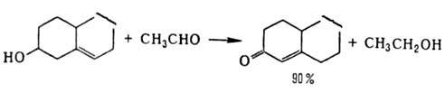

Оппенауэра реакция является обратной по отношению к Меервейна-Понн-дорфа-Верлея реакции (восстановление карбонильных соед.). Положение равновесия определяется различием в окислит.-восстановит. потенциалах реагирующих соединений. Равновесие сдвигают вправо применением избытка исходного карбонильного соед. и(или) выведением образующегося соед. из сферы р-ции, а также использованием карбонильных соед. с высоким окислит.-восстановит. потенциалом. Первый способ применяют гл. обр. при окислении вторичных спиртов (преим. окисляется экваториальная гид-роксигруппа), напр. холестерина:
При окислении первичных спиртов их целиком переводят в алкоголяты и дегидрируют действием альдегида, кипящего при т-ре на 50 °С выше продукта р-ции, отгоняя последний из реакц. массы, напр.:

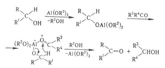

Механизм р-ции включает превращ. окисляемого спирта в алкоголят, координацию алкоголята с карбонильным соед. и переход гидрид-иона (эта стадия определяет скорость р-ции) в образовавшемся промежут. комплексе:
