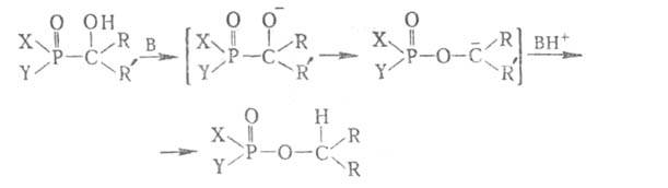

Абрамова реакция осуществляется по механизму нуклеоф. присоединения. При использовании фосфинистых к-т процесс протекает автокаталитически. Легкость протекания р-ции определяется электрофильностью карбонильного соед.; напр., хлораль реагирует с диалкилфосфитами энергично и с саморазогреванием, альдегиды и кетоны, не содержащие в
положении к карбонильной группе электроноакцепторных заместителей,-медленно. При нагревании в присут. к-т продукты р-ции часто распадаются до исходных в-в, а в присут. оснований (В) претерпевают внутримолекулярную изомеризацию:
