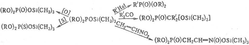

Средние силилфосфиты проявляют высокую нуклеофильность, они легко окисляются, алкилируются, присоединяются по полярным кратным связям, напр.:
При гидролизе и алкоголизе эти соед. обычно десилилируются. Кислые силилфосфиты обладают такими же св-вами, как и гидрофос-форильные соед.; напр., они вступают в р-цию Тодда-Атертона:
