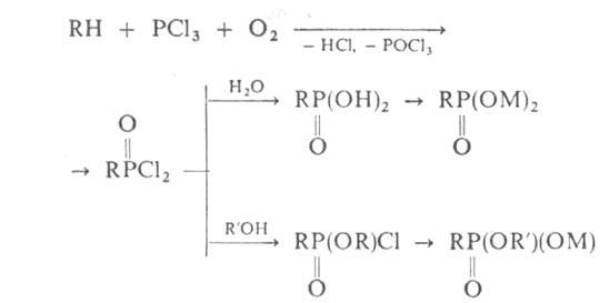

Получают алканфосфонаты окислит. фосфорилированием парафинов или карбоновых к-т под действием РС13 в присут. О2, напр.:
При мольном соотношении RH:PC13, меньшем 4:1, образуются монофосфонаты, при избытке парафина -дифосфонаты; последние неустойчивы и образуют полифосфонаты.
