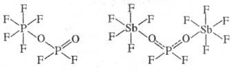

Анионы PO2F-2 и PO3F2-, в отличие от PF-6, могут не только входить в состав солей, но и образовывать с к-тами Льюиса комплексные соед., устойчивые в орг. р-рителях. Напр., в р-циях с PF5 и AsF5 анион PO2F-2 выступает в роли моноден-татного лиганда, а с более сильной к-той, напр., SbF5,- в качестве мостиковой группы:
