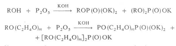

Смесь алкилфосфатов получают взаимод. высших спиртов или моноалкилполиэтиленгликолевых
эфиров с Р2О5 или РОС13 с послед. нейтрализацией
продуктов щелочью, NH3 или триэтаноламином, напр.:
Содержание образующихся моно- и диалкилфосфатов зависит от молярного соотношения спирта и фосфорилирующего агента: при ROH : Р2О5 = 1 :4 образуются моноалкилфосфаты, при любых др. соотношениях-диалкилфосфаты. Продукты выделяют экстракцией и перекристаллизацией в виде солей Ва (из ацетона) или алкилфосфорных к-т (из этанола).

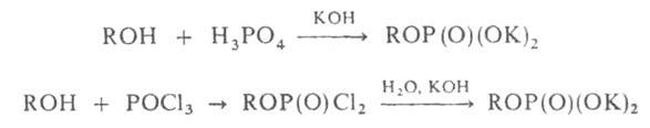

Моноалкилфосфаты получают этерификацией спиртов Н3РО4
в бензоле, толуоле или ксилоле в присут. n-толуолсульфокислоты или РОС13
в тетрахлорметане (гексане) в присут. BF3, TiCl4
или Н3РО4 :
Диалкилфосфаты образуются при этерификации спиртов эквимолярными смесями РОС13 с Н3РО4.
