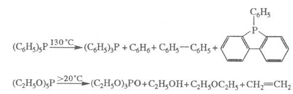

Пентаорганофосфораны - кристаллич. в-ва или жидкости, раств. в орг. р-рителях, большинство плавится и перегоняется в вакууме без разложения. Пентаалкил(фенил)-и пентаалкоксифосфораны при повышенных т-рах и длит. хранении разлагаются, напр.:

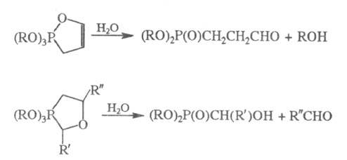

Пентакарбофосфораны (содержат в молекуле 5 связей P-C) сравнительно устойчивы к гидролизу, тогда как окси-фосфораны легко гидролизуются, напр.:
Оба типа соед. легко разлагаются к-тами, напр.:

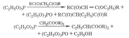

Алкоксифосфораны алкилируют орг. к-ты и фенолы; р-ции с енолами дают продукты как О-, так и С-алкилирования, напр.:

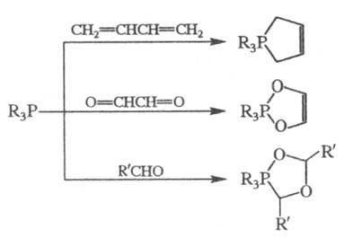

Фосфораны разл. типов м. б. получены присоединением соед. P(III) к диенам, диинам, альдегидам и кетонам, напр.:

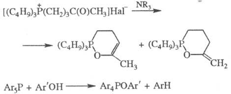

Тетракарбооксифосфораны получают циклизацией нек-рых типов солей фосфония или действием фенолов на Пентакарбофосфораны, напр.:

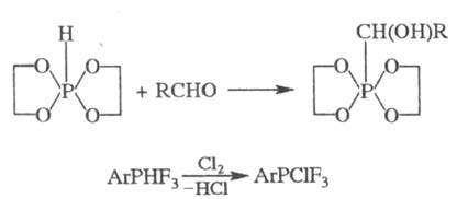

Гидрофосфораны способны конденсироваться с карбонильными соед., замещать атомы H на Hal, напр.:

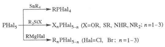

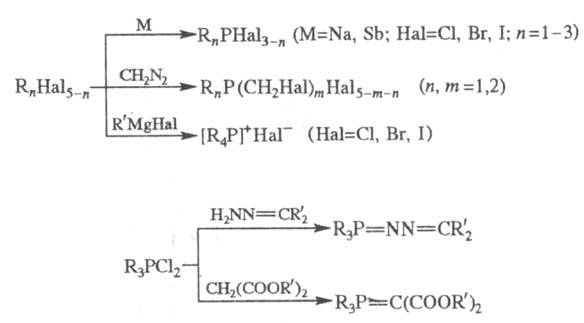

Наиб. важны три осн. пути синтеза квазифосфониевых соед.: 1) замещение атомов Hal в пентагалогенидах P на Alk, OR, SR, NHR или NR2:

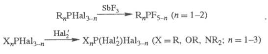

2) Галогенирование соед. P(III):
3) Галогенирование фосфорильных и тиофосфорильных соед., напр.:
