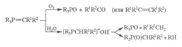

Фосфиналкилены относительно устойчивы к нагреванию. Соед. с R = AIk перегоняются в вакууме, большинство фосфиналкиленов, стабилизированных сопряжением, разлагается лишь выше 200 0C. Фосфиналкилены сравнительно легко окисляются и гидролизуются, давая соответствующие фосфиноксиды;

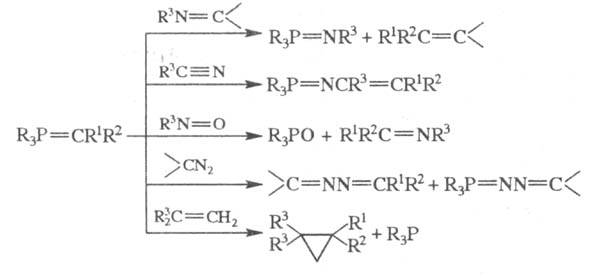

Фосфиналкилены активно взаимод. со многими др. соед., содержащими активированные кратные связи, напр.:

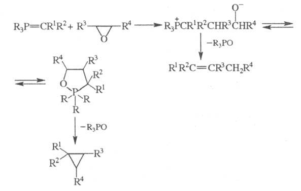

В р-циях фосфиналкиленов с оксиранами образуются производные циклопропана (наряду с олефинами):

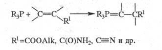

3) р-ция фосфинов с соед. с активир. связью C = C.
