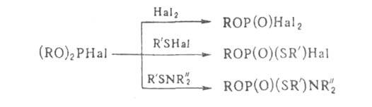

переходными металлами. С электрофилами галогенфосфиты реагируют по схеме:

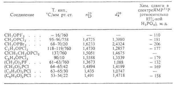

Табл 1.-СВОЙСТВА ГАЛОГЕНФОСФИТОВ

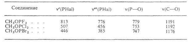

2-ХАРАКТЕРИСТИЧНЫЕ ЧАСТОТЫ В ИК-СПЕКТРЕ ГАЛОГЕНФОСФИТОВ

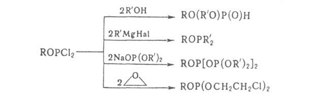

При
взаимод. галогенфосфитов с нуклеофилами образуются соед. трех-или пятивалентного Р,
напр.:
С алкил-
и ацилгалогенидами галогенфосфиты вступают в р-цию Арбузова, напр.:
