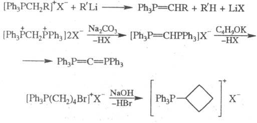

При действии литийорг. соед. на четвертичные фосфониевые соединения типа
,а также при обработке основаниями фосфониевых соединений
(Y - электроноакцепторная группа) образуются алкилиденфосфораны; в этих же условиях галогениды 4-бромбутилфосфония дают циклобутильные фосфониевые соединения, напр.:

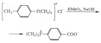

Известно большое число р-ций с участием орг. заместителей при атоме P и входящих в их состав функц. групп. Так, гидроксиалкильные группы в фосфониевых соединениях при действии SOCl2 или PCl5 превращаются в хлоралкильные, а при обработке ангидридами карбоновых к-т - в сложноэфирные. Окисление нек-рых фосфониевых соединений с ароматич. радикалами ведет к фосфобетаинам, напр.:

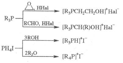

Фосфониевые соединения легко получаются при взаимод. фосфинов с соед., образующими в р-рах карбкатионы, напр.:
Третичные фосфины м. б. проалкилированы также альдегидами или эпоксидами (в присут. к-т), a PH4I, красный P и фосфиды щелочных металлов - с помощью спиртов и простых эфиров, напр.:
