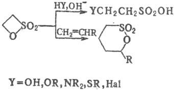

Сультоны-жидкости или твердые в-ва. Водородсодержащие b-сультоны неустойчивы, выше 0°С изоме-ризуются с образованием a,b- или b,g-ненасыщ. сульфо-кислот; в присут. оснований легко взаимод. с нуклеоф. реагентами; присоединяются к олефинам с образованием d-сультонов, напр.:

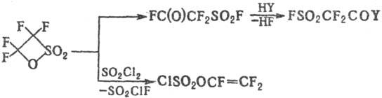

Галогенсодержащие b-сультоны (особенно при X = F)-устойчивые соединения; в р-циях с нуклеоф. реагентами претерпевают анионотропные превращения, образуя производные a-фторсульфонилкарбоновых к-т; с электроф. реагентами образуются производные полифторалкенилсер-ных к-т, напр.:

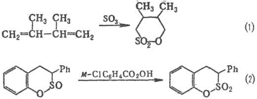

g-Сультоны и d-сультоны получают дегидробромированием гидроксиал-кансульфобромидов НО(СН2)nSО2Вr или бромалкансуль-фокислот Вr(СН2)nSО2ОН; дегидратацией гидроксиалкан-сульфокислот НО(СН2)nSО2ОН; циклоприсоединением SO3 к олефинам (р-ция 1); окислением сультинов-циклич. эфиров сульфиновых к-т (2):
