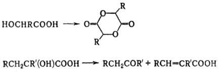

-Оксикислоты при нагр. дегидратируются с образованием лактидов;
-оксикислоты с третичной группой ОН при нагр. образуют кетоны и
-непредельные к-ты, а при окислении (КМnО4, Н2СrO4 и др.)-кетоны, напр.:

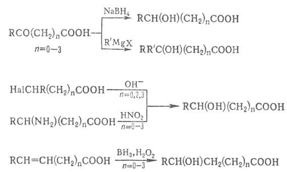

Общие методы синтеза оксикислоты: восстановление СО-группы альдегиде- и кетокислот или их взаимод. с реактивами Гриньяра; гидролиз галогензамещенных к-т или диазотиро-вание аминокислот; присоединение воды к непредельным к-там, напр.:
-Оксикислоты получают также присоединением KCN или LiСОN(изо-С3Н7)2 к альдегидам или кетонам с послед, гидролизом образующихся циангидринов (гидроксинитри-лов) или амидов
