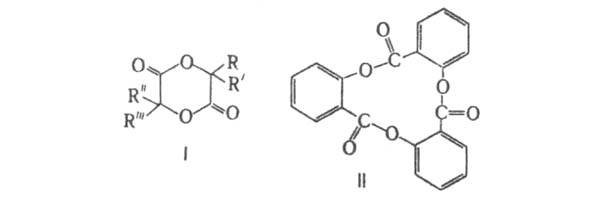

ЛАКТИДЫ, циклич. сложные эфиры a-гидроксикарбоновых к-т, содержащие две и более группировки —С(О)—О. Называют их как гетероциклич. соед. или в тривиальном назв. гидроксикислоты окончание преобразуют в окончание "ид". Умножающий префикс ("ди", "три" и т.д.) указывает на число молекул к-ты, образующих лактид. Простейшие и наиб. изученные лактиды - производные гликолевой к-ты (дигликолиды) общей ф-лы I (см. также табл.). Для этих соед. часто употребляют традиционные назв. без умножающих префиксов, напр. гликолид (в ф-лe I R-R'''=Н) и лактид (I; R=R''=СН3 и R'=R'''= Н). Известны также лактиды ароматич. и алициклич. к-т, напр. трисалицилид (ф-ла II) с т. пл. 199 oС. ИК спектры лактидов имеют характеристич. полосы в области 1670-1720 см-1 (С=О).

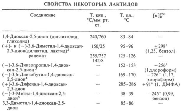

1 В скобках приведена концентрация в г/дл и указан р-ритель. 2Т. пл. мезо-формы 42 °С. 3Т. пл. рацемата 134-135°С. 4Т. пл. рацемата 138-140 oС. 5Т. пл. рацемата 64 °С. По хим. св-вам лактиды подобны эфиром сложным. При взаимод. с NH3 или аминами образуют амиды гидроксикислот, со спиртами - их эфиры; при кипячении с водой или щелочами легко гидролизуются в гидроксикислоты. Полимеризация дигликолидов приводит к образованию линейных полиэфиров общей ф-лы [—OC(RR')C(O)—]m. Осн. метод синтеза лактидов - циклизация гидрокси- и галогенкарбоновых к-т или их щелочных солей в присут. триэтиламина, ZnO, Zn-пыли, Sb2O3 или др. Р-цию проводят при высокой т-ре в вакууме и получают циклич. олигоэфир, послед. деполимеризация к-рого приводит к смеси лактидов, разделяемой перегонкой в вакууме. Несимметричные лактиды получают обычно дегидратацией смеси разл. гидроксикислот. Гликолид и лактид используют гл. обр. для получения полигликолида и полилактида, применяемых в медицине.
