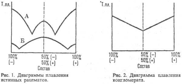

РАЦЕМАТЫ, состоят из эквимол. кол-в энантиомеров и не обладают оптич. активностью" Существуют в виде мол. соединений (истинные рацематы) и рацемич. смесей кристаллич. энантиомеров (конгломерата, т. е. простой смеси кристаллов право- и левовращающего антиподов) или смешанных кристаллов, образованных обоими энантиомерами. Физ. св-ва (т-ра плавления, плотность, р-римость и др.) истинных рацематов отличны от св-в индивидуальных энантиомеров, а их ИК спектры и рентгенограммы отличаются от тех, к-рые дают простые смеси этих же в-в. Образование истинных рацематов обусловлено водородными связями, индукционным или дисперсионным взаимодействием. Характер связи между энантиомерами в рацематах может быть определен с помощью диаграммы зависимости т-ры плавления от состава: для истинных рацематов (рис. I) она имеет эвтектич. точки и максимум, соответствующий соотношению энантиомеров 1:1, т-ра плавления м. б. как выше (линия Б), так и ниже (А) т-р плавления энантиомеров; для конгломерата - резкий минимум в точке эквивалентности (рис. 2); для смешанных кристаллов диаграмма м. б. выпуклой (А), вогнутой (Б) или прямой линией (рис. 3).
Образование молекулярных соед. возможно также при смешении энантиомерных форм родственных соед., напр. (+)-хлорянтарной и (—)-бромянтарной к-т. Подобные раце-мич. соед. наз. квазирацематами. Их диаграммы плавления сходны с диаграммами истинных рацематов, но обе половины кривой состояния уже не симметричны и максимум может и не соответствовать энантиомерному составу 1:1. Образование квазирацематов используют для определения конфигурации молекул (метод квазирацематов). Метод заключается в том, что по характеру диаграммы плавления смеси двух в-в определяют, являются ли они энантиомерами или нет, и, если конфигурация молекул одного из в-в известна, устанавливают конфигурацию молекул второго. Об образовании квазирацематов можно судить также по ИК спектрам и рентгенограммам, к-рые, как и у истинных рацематов, отличны от спектров и рентгенограмм простых смесей двух в-в.
