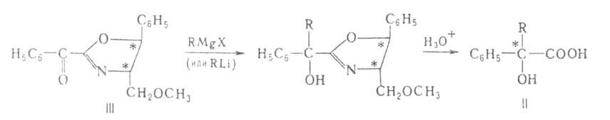

Эффективное асимметрич. превращ. карбонильных соед. во вторичные или третичные спирты при действии металлоорг. соед. достигается также, когда хиральный остаток вспомогат. оптически активного в-ва входит в состав субстрата или р-рителя. Так, разработан синтез (с оптич. выходом до 87%)1039-16.jpgгидроксикислот (II) действием магний- или литийорг. соед. на субстраты, в к-рых группа С=О находится в молекуле оптически активного оксазолипового производного (III):

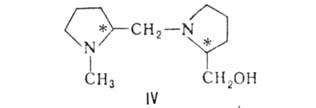

При взаимод. бутиллития с бензальдегидом в присут. хиральной добавки - пролинового производного ф-лы IV получают бутилфенилкарбинол с оптич. выходом 95%.

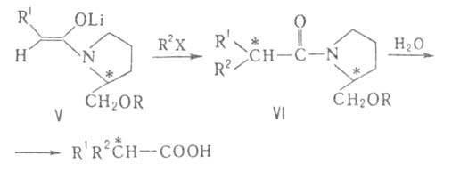

При алкилировании хиральных енолятов (V) и послед. гидролизе диастереомера (VI) образуются к-ты с оптич. выходом до 90%.

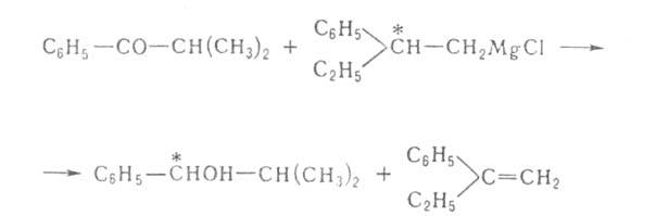

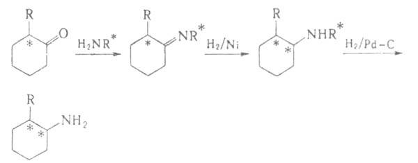

Высокие оптич. выходы достигаются и в др. р-циях карбонильных соед., напр. при альдолъной и кретоновой конденсации. Широко используют в асимметрическом синтезе азометины, енамины, енгидразины, напр.:
Вспомогат. хиральными агентами в этих синтезах служат1039-21.jpgфенилэтиламин и нек-рые др. амины, а также производные пролина; оптич. выход до 98%.

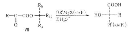

Превращ. карбонильной группы подчиняются правилам Прелога и Крама. Правило Прелога связывает конфигурацию вспомогат. оптически активного в-ва - спирта, используемого для получения сложных эфиров1039-22.jpgкетокислот, с преимущественной конфигурацией хирального центра, образующегося при диастереоселективных р-циях указанных эфиров (VII) с металлоорг. соед. или при восстановлении :
В молекуле вспомогательного вещества (оптически активного спирта) Rб, Rcp и Rм -соответственно большой, средний и малый радикалы. Истолкование правила основано на допущении, что молекула эфира имеет плоскую, конформацию с трансоидным расположением групп С=О, Rм заслоняет кетогруппу, a Rб и Rср не лежат в плоскости молекулы:
В соответствии с правилом Прелога конфигурация образующегося асимметрии, центра определяется направлением подхода к нему заместителя R', к-рый осуществляется со стороны Rср- меньшего из радикалов, не лежащих в плоскости молекулы. Правило предложено В. Прелогом в 1953.

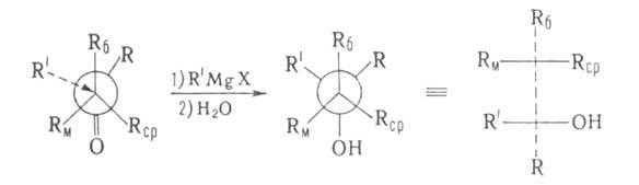

Правило Крама связывает преимущественную конфигурацию асимметрии, центра, образующегося при диастереоселективных р-циях кетонов ф-лы VIII, с конфигурацией уже имеющегося в молекуле кетона асимметрии, центра. Кетон реагирует в конформации с трансоидным расположением Rб и группы С=О:
В соответствии с правилом Крама подход заместителя R', как и в слуиае правила Прелога, осуществляется со стороны меньшего из заместителей Rм. Правило Крама применяют для корреляции конфигураций спиртов, образующихся при восстановлении кетонов комплексными гидридами металлов, щелоиными металлами, амальгамой Na, а также при р-циях кетонов с металлоорг. соединениями. Правило предложено Д. Крамом в 1952.

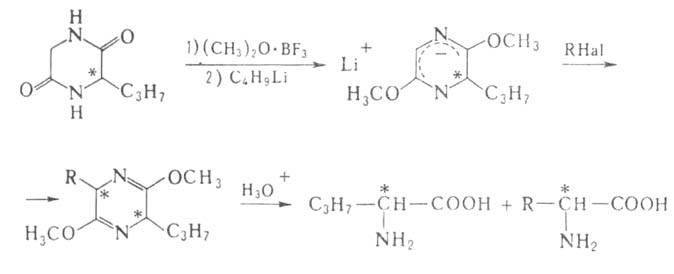

Разработан ряд асимметрических синтезов1040-3.jpgаминокислот, напр. из альдегидов по р-ции Зелинского - Штреккера (с использованием оптически активного амина вместо NH3) или из хиральных дикетопиперазинов (синтезированных из глицина и хиральных аминокислот):

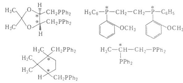

В кач-ве хиральных лигандов L* применяют дифосфины, для синтеза к-рых используют (+)-винную к-ту, L-гидроксипролин и др., напр.:
