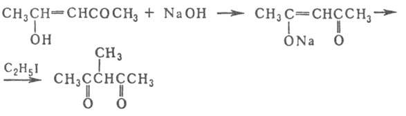

При взаимод. со щелочами ацетилацетон образует производные, к-рые легко алкилируются алкилиодидами, напр.:
