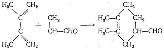

В акролеине углерод-углеродная двойная связь активирована сопряжением с двойной связью карбонильной группы, благодаря чему он может участвовать в «диеновых синтезах».
Например, акролеин присоединяется к 2,3-диметилбутадиену с образованием тетрагидродиметилбензальдегида:

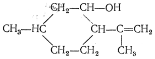

Цитронеллаль легко изомеризуется в циклический вторичный спирт изопулегол
