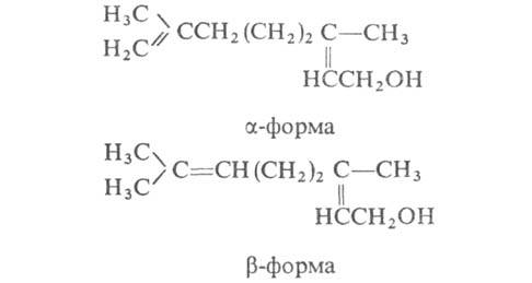

ГЕРАНИОЛ, мол. м. 154,26. Существует в виде смеси1103-7.jpg (транс-3,7-диметил-2,7-октадиен-1-ол) и1103-8.jpg(транс-3,7-диметил-2,6-октадиен-1-ол) форм:
