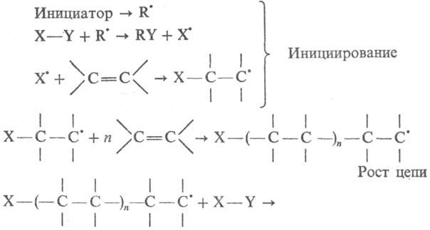

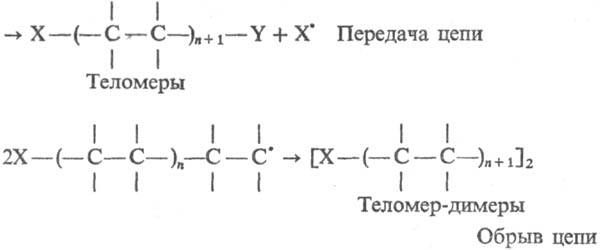

Наиб. распространенные инициаторы-пероксиды, азосоединения, О2, а также УФ или g-облучение. В качестве таксонома чаще всего используют непредельные соединения. Механизм теломеризации в общем виде можно представить схемой:
