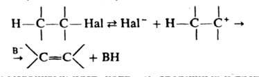

Процесс проводят при 400-500 °С, при использовании инициаторов (напр., Сl2) - на 50-100°С ниже, при использовании катализаторов (пемза, активированный уголь, силикагель, ВаСl2 и др.) - при 200-300°С. Дегидрогалогенирование в жидкой фазе осуществляют с применением щелочей в спиртах или диполярных апротонных р-рителях, алкоголятов в спиртах или ДМСО, амидов щелочных металлов в инертных р-рителях, а также с помощью третичных аминов. Если механизм р-ции мономолекулярный, стадией, определяющей скорость процесса, является образование карбкатиона- - основание):
По этому механизму идет, напр., дегидрогалогенирования вторичных и третичных алкилгалогенидов в слабоосновных, но хорошо сольватирующих р-рителях (напр., в спиртах, воде, карбоновых к-тах). Механизм бимолекулярной р-ции можно записать в след. виде:

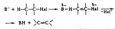

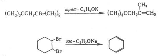

В этом случае для дегидрогалогенирования решающим фактором становится основность реагента, к-рая в наиб. мере проявляется в апротонных диполярных р-рителях, не способных к образованию водородных связей с основанием, напр., в ДМСО. Р-ция стереoселективна: в нее вступают гл. обр. соед., у к-рых атомы Н и Hal находятся в транс-положении. Преимуществ. направление дегидрогалогенирования, особенно в случае мономолекулярного механизма, определяется правилом Зайцева: водород отщепляется от наименее гидрогенизир. атома С. Р-ция протекает легче, если рядом с атомом Н находится электроноакцепторная группа. Дегидрогалогенирование в жидкой фазе используют для получения олефинов и диенов:

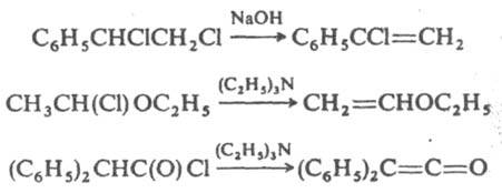

Из вицинальных и геминальных дигалогенопроизводных образуются винилгалогениды, из a-галогенэфиров и галогеногидринов - эфиры енолов, при действии третичных аминов на хлорангидриды к-т - кетены, напр.:
