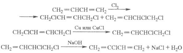

Хлорирование проводят в паровой фазе при 290-330 °С (при строго ограниченном содержании О2 и влаги); конверсия бутадиена обычно 10-25%, выход дихлорбутенов 85-95%, соотношение 3,4-дихлор-1-бутена и 1,4-дихлор-2-бутена (30-40): (60-70); изомеризацию 1,4-дихлор-2-бутена осуществляют в жидкой фазе при 100 °С под вакуумом в присут. Сu и СuС1 или нафтената Сu (с содержанием металлич. Сu ок. 5%); дегидрогалогенирование 3,4-дихлор-1-бутена - водным р-ром 5-15%-ной щелочи при 80-110°С и давлении 0,25 МПа. Выход хлоропрена более 95%, чистота 98,5%.
