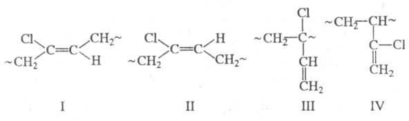

ХЛОРОПРЕНОВЫЕ КАУЧУКИ (полихлоропрены, наириты, неопрены, байпрены, бутахлоры, скайпрены), продукты гомо- и сополимеризации хлоропрена. Выпускают гл. обр. высокомол. гомополимеры хлоропрена и его сополимеры с 3-10% дихлорбутадиена.Структура и свойства каучуков. Звенья хлоропрена в макромолекуле хлоропреновых каучуков имеют конфигурации 1,4-транс (ф-ла I, 88-92%), 1,4-цис (II, 7-12%), 1,2 (III, 4,5%) и 3,4 (IV, 1%).
