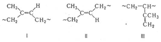

Структура и свойства каучуков. Звенья изопрена в макромолекуле  изопренового каучука могут иметь конфигурации 1,4-циc (I), 1,4-транс (II), и 3,4 (III):
Соотношение этих звеньев определяется природой катализатора и составляет: 93% 1,4-циc, 1-2% 1,4-транс и 5-6% 3,4 (кат. - литий или литийалкилы); 95-98% 1,4-циc, 1-4% 1,4-транс, 1-2% 3,4 (кат. - комплексы на основе Ti). Описаны катализаторы на основе лантаноидов, в присут. к-рых получают  изопреновые каучуки, содержащие 96-99% звеньев 1,4-цис и 1-4% звеньев 3,4. Среднемассовая мол. масса 181_200-45.jpg каучуков, полученных на литиевых кат., может превышать 2.106, индекс полидисперсности 181_200-46.jpg (181_200-47.jpg - среднечисловая мол. масса). Средневязкостная мол. масса 181_200-48.jpg каучуков, синтезированных на комплексных катализаторах, составляет (0,5-1,0).106, 181_200-49.jpg = 4—10. Стереорегулярные изопреновые каучуки, получаемые на литиевых кат., отличаются высокой линейностью макромолекул, на комплексных - более разветвленным строением и часто содержанием значит. кол-ва (до 20%) гель-фракции (сшитого продукта). Стереорегулярные изопреновые каучуки раств. в углеводородах, их галогенопроизводных, CS2. Плотн. всех типов изопреновых каучуков составляет 0,91-0,92 г/см3; т. стекл. от —68 до — 71 °С (комплексный кат.) и от —65 до — 68 °С (литиевый кат.); плотн. энергии когезии 262-289 МДж/м3. При комнатной т-ре изопреновые каучуки аморфны. Они кристаллизуются при охлаждении (ниже 0°С) или растяжении. Равновесная т-ра плавления кристаллов (28-40°С) возрастает с повышением регулярности цепи; т-ра макс. скорости кристаллизации от -25 до -26°С. Двойные связи в макромолекулах изопреновых каучуков исчерпывающе гидрируются действием на их р-ры в диглиме п-толуолсульфонилгидразида. Хлорированием изопреновых каучуков получают продукт с содержанием до 65% хлора, р-римый в бензоле, толуоле, хлороформе и метилэтилкетоне. При бромировании р-ров изопреновых каучуков в хлороформе (от 0 до —40 °С) образуются дибромиды состава [С5Н8Вr2].

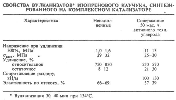

Свойства вулканизатов. По большинству мех. св-в вулканизаты изопреновых каучуков (см. табл.) не уступают резинам из НК (обладают лишь пониженными напряжением при удлинении 300% и сопротивлением раздиру).
