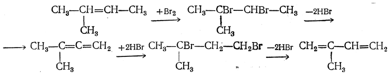

Изопрен СН2=С(СН3)—СН=СН2 — жидкость, кипящая при 34° С. Он был впервые получен сухой перегонкой натурального каучука. Синтетически изопрен был получен в 1894 г. из триметилэтилена по схеме:

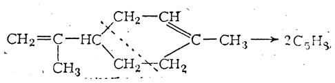

Изопрен можно получить многими способами. В лаборатории его проще всего готовить пиролизом паров скипидара (дипентена)

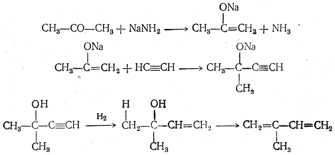

для чего предложен прибор специальной конструкции с обогреваемой электрическим током спиралью (изопреновая лампа). Можно также исходить из ацетона и ацетилена:
Исследования А. Е. Фаворского позволили упростить первую часть этой схемы: оказалось, что конденсация ацетона с ацетиленом идет успешно не только в присутствии амида натрия, но и в присутствии порошкообразного едкого кали.
В этом случае сразу образуется спирт ацетиленового ряда (СН3)2С(ОН)—С≡СН.

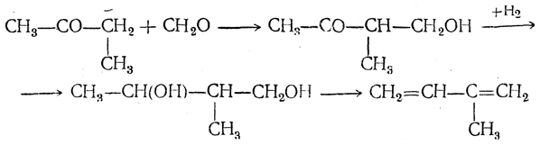

Конденсация метилэтилкетона с формальдегидом (под действием следов щелочей) также приводит к изопрену:

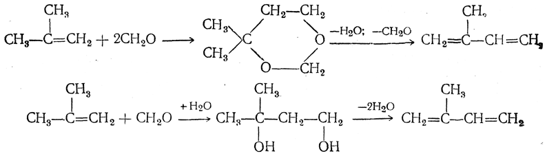

Можно получать изопрен конденсацией изобутилена с формальдегидом в присутствии кислоты под небольшим давлением (конденсация по Принсу). Образующуюся смесь 4,4-диметил1,3-диоксана и 3-метил-1,3-бутандиола подвергают дегидратации (М. И. Фарберов):
